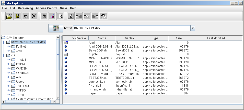

ich hab hier schonmal was über diese Art des Zugriffs gelesen.
Unter W7 und W10 hab ich den Zugriff nicht hinbekommen, obwohl es diese Option unter "Netzlaufwerk verbinden" auch schon bei W7 gegeben hat, vermutlich auch schon bei XP.
Es wurde auch ein Programm aufgezeigt, mit dem es geht, aber das in dem Beitrag genannte Programm läuft erst ab W10.
Ich hab dann auch noch mal im Netz gestöbert und bin über dieses kleine Java basierte Programm gestolpert.
Es ist in der Bedienung etwas gewöhnungsbedürftig, aber einem ersten Versuch nach funzt es.
Gemäß Beschreibung läuft der DAV-Explorer ab W95, unter Solaris, Linux und MacOS 9 / X.

Sucht ihr sowas hier ?
https://www.davexplorer.org/download.html

andymanone schrieb: Sucht ihr sowas hier ?
Der isses.
Danke.

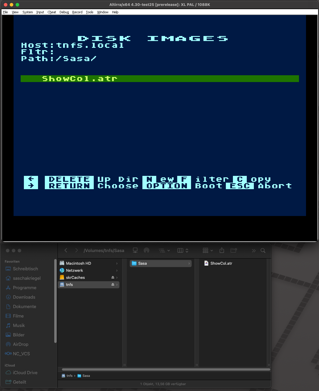

Vielleicht verstehe ich das Problem nicht, aber ich mache das so:
  1. Ich habe einen Mac
  2. Mein RasPi hat KEINEN WLAN-Adapter, sondern hängt per Ethernet-Kabel direkt am Router (früher am Switch, völlig egal, per WiFi geht´s aber auch genau so)
  3. In Mac OS X "Mit Server verbinden (command+K) und mit smb://tnfs.local verbinden (als GAST!) : tnfsmac.png
  4. Jetzt einfach per Finder Ordner erstellenDateien reinschubsen, was man halt will. Schreibzugriff funktioniert automatisch
  5. Fertig: fujimac.png
Was mache ich falsch? 😁

skr schrieb: Vielleicht verstehe ich das Problem nicht, aber ich mache das so:
Du schreibst auf das Netzwerkshare, das per TNFS vom RasPi geteilt wird.
WebDAV schreibt auf die SD-Karte in einem echten FujiNet.
Ah, dann habe ich das mit dem anderen Topic verwechselt. 😮
